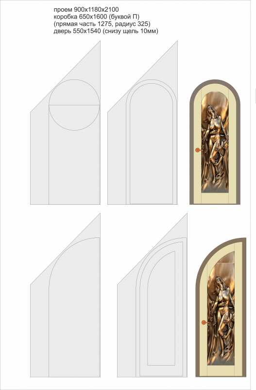

Заморочился дверьми в дом, хочу резные филенки. Эротика либо фэнтези с эротикой. Две двери стандартные полотном 800х2000, одна маленькая. Где фрезернуть взаимозачетом и склеить рамку занедорого есть места, но по фрезеровке 3Д там опыта как и у меня почти нет (рекламщики мы, но станок 2х4м и подъём 30см, недавно попробовали получилось).
Нужны советы по материалам (пока думаю филенку бук, а рамки дуб), и помощь в подборе и доработке макетов (как минимум подогнать под размер и форму филенки), ибо сам я только корел-фотошоп знаю хорошо.

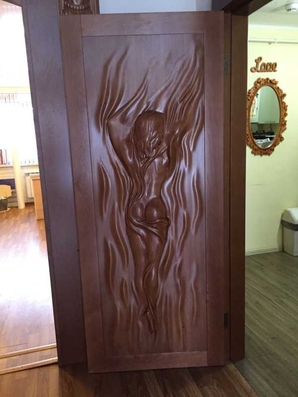

ЗЫ модель из последней фотки уже помогли найти, но хочется на все двери разные картинки, и опять таки периметр подогнать под филенку.
ЗЫ2: также нужны советы по размеру заготовок филенок, и как их вырезать с двух сторон двери. Заготовки уже надо бы заказывать

Решился однозначно, причем маленькую дверь относительно срочно, большие к осени. Бук не принципиален, могу купить дуб. Плотник, который будет делать коробку, дал добро маленькую дверь (там рисунок односторонний, вторая сторона в кладовку смотрит) из целого куска вырезать, не забыв оставить утолщения по периметру, особенно широкое в месте замка. Вроде нашел по своим рекламным каналам 3дшного дизайнера, которая обещала любую понравившуюся картинку отцифровать за вменяемые на мой взгляд деньги, пока жду когда она освободится. Да и картинку не подобрал еще, личные заморочки тоже

там ширина 550мм всего, всёравно обвязку делать? Даже если её 100мм брать, на рисунок не остается ничего. Вроде в сети много таких дверей встречал из цельного массива. Собственно подозрение было, что вырезать то легко можно, а вот дальше повести может. Но плотник говорил сухое дерево, от души прокрасить лаком, и на таком мелком размере ничего не должно произойти страшного. Ну или только верх-низ делать обвязку, как компромисс
